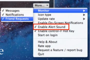

Il Centro Notifiche in OS 10.8.3 offre già una piena integrazione con i social network, Facebook incluso.Marsden wrote:è il nuovo imac con mountain lion 10.8.3 e l'app è monitor for facebook
Accedendo a Preferenze di Sistema > Posta, contatti, Calendari può essere facilmente configurato ed in Preferenze di Sistema > Notifiche è possibile scegliere le opzioni relative agli avvisi.
Monitor for Facebook potrebbe essere più utile su sistemi operativi precedenti ad OS 10.8.2
Se proprio non puoi farne a meno, puoi disattivare il suono di allerta dalle impostazioni dell'app

si ,ma io ho messo monitor for facebook proprio perchè il centro notifiche di ML non funziona bene esempio su 10 messaggio di facebook che ricevo me ne notifica 6 non notifica le richieste di amicizia i mi piace richieste giochi ecc ecc quindi a mio avviso è alcunto inutile o ancora da perfezionare ,e si potrei togliere il suono di allerta di monitor for facebook ,ma non risolverei ,anzi attualmente è proprio lui che mi fa capire che il mac è uscito dallo stop in assistenza poco fa mi hanno detto che potrebbe dipendere dal blutooth ora ho provato a togliere la spunta dall' opzione che consente ai dispositivi blutooth di togliere dallo stop il mac per vedere se è un problema del blutooth se così fosse mi diranno come risolvere quindi mi prendo un paio di giorni per vedere come va e vi farò sapereKlaus wrote:Il Centro Notifiche in OS 10.8.3 offre già una piena integrazione con i social network, Facebook incluso.
