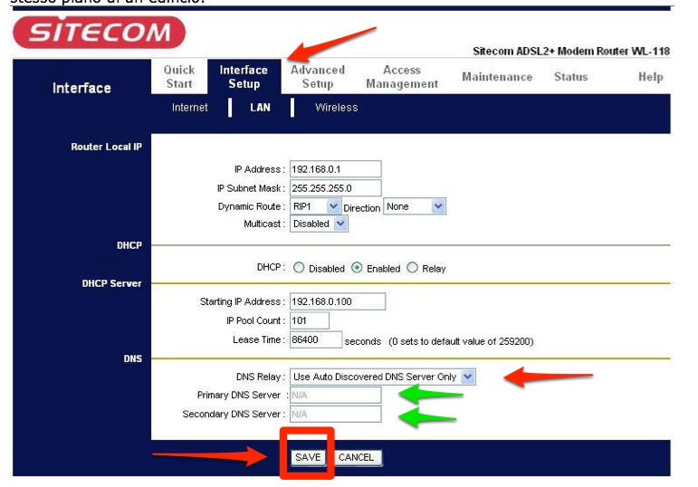

Per accedere al router, collegare il cavo Ethernet, aprire il browser (Safari o altri) e digitare nella barra degli indirizzi: 192.168.0.1 e dare Invio.
Digitare Nome utente: admin
Digitare password: admin
Nella finestra di configurazione, in alto, selezionare l'opzione Interface Setup, e poi LAN
In basso, nella parte riservata ai DNS, selezionare l'inserimento manuale
Inserire il DNS primario 212.216.112.112
Inserire il DNS secondario 212.216.176.62
Premere il tasto Salva
Spegnere i computer ed il router
Riavviare il router. Attendere fino a riavvio completo del router, quindi riavviare i computer

Grazie! Sei stato gentilissimo, ma il problema è che la password e il nome utente era stato cambiato 7 anni fa quando abbiamo fatto configurare il router e adesso non sappiamo più quali sono, è passato troppo tempo e stupidamente li abbiamo conservati male. C'è modo di recuperarli? Nel caso non ci fosse ci sono problemi se continuiamo a navigare in questo modo e cioè con l'inserimento manuale del DNS anche se nel router è settato in modo sbagliato?

Sul retro del router è presente il pulsante Reset che, se premuto per 6 secondi, ripristina le impostazioni predefinite di fabbrica, ma questo significa che dovrai riconfigurare il router.NickyBrenda wrote:la password e il nome utente era stato cambiato 7 anni fa quando abbiamo fatto configurare il router e adesso non sappiamo più quali sono. C'è modo di recuperarli? Nel caso non ci fosse ci sono problemi se continuiamo a navigare in questo modo e cioè con l'inserimento manuale del DNS anche se nel router è settato in modo sbagliato?
Non c'è alcun problema a navigare con le impostazioni attuali, escluso il fastidio di dover configurare i DNS su ogni computer che accede alla tua rete
