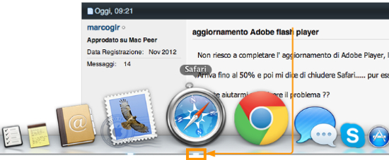

Sei sicuro che Safari sia realmente chiuso? Se sotto la sua icona nel Dock vedi il pallino luminoso Safari è ancora aperto, sono solo chiuse tutte le sue finestre.
Per chiudere veramente un'applicazione vai nel suo menù testuale in alto, clicca sul suo nome e poi su Esci da... (oppure cmd + Q). Puoi anche tenere premuto il click del mouse sulla sua icona nel Dock e poi selezionare la voce Esci.

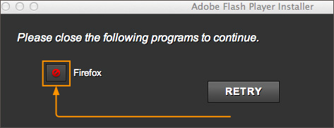

In alternativa, quando visualizzi il messaggio durante l'installazione di Flash Player puoi anche fare click sull'icona alla sinistra di Safari e di eventuali altri programmi che bloccano l'installazione: quelle applicazioni verranno chiuse e potrai procedere.

Ma quando ti invita a chiudere Safari non visualizzi una finestra simile alla seconda del mio messaggio, con l'icona di "divieto" alla sinistra di Safari oppure con l'indicazione "chiudi tutto forzatamente"? Hai provato a cliccarla?
Se ti si visualizza qualcosa di diverso riesci a postarci un'immagine?
