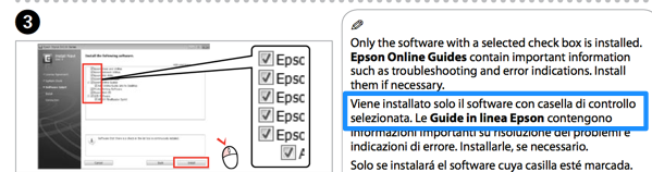

1) Non collegare il cavo USB fino a quando richiesto
2) Come indicato nel testo e nelle immagini, è possibile scegliere i software che si desidera installare, inserendo il segno di spunta nelle caselle

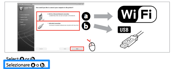

3) Successivamente, per la configurazione Wi-Fi bisogna scegliere l'opzione A e seguire le indicazioni sullo schermo
