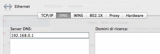

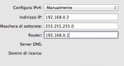

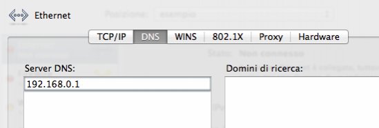

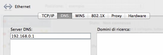

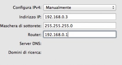

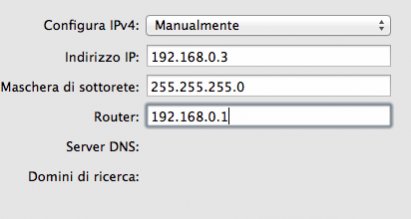

spero di aver capito. diciamo che intendi tutt'altro e cioè fare un TCP/IP manuale (il così detto IP statico) in pref. sistema/network e/o mappare le porte nel router per essere visibile coi programmi p2p. la prima non è per forza necessaria, la seconda si. come fare il portforwarding delle porte che amule usa? o un cliente torrent?
nella sezione p2p di questo forum ci sono le indicazioni che cerchi decine di volte, a cominciare dal tutorial dedicato ad amule. naturalmente va anche letto il manuale del router o altra guida su internet per la necessaria mappatura (portforwarding) delle porte.
invece per l'IP statico talvolta va spento il server DHCP nel router, talvolta un IP può essere riservato in base al mac address, talvolta basta configurare il TCP/IP del mac senza fare nulla nel router (anche questo c'è sul manuale dello sconosciuto modello di dlink). in ogni caso indipendentemente dalla configurazione nella periferica, lato mac è semplice. un esempio:
dove 192.168.0.1 è l'IP del router e 192.168.0.3 quello del mac che tu hai stabilito (o il router proposto). pertanto nel router le porte di amule o quella usata dal client torrent andranno mappate a favore dell'IP 192.168.0.3. il firewall di sistema va invece tenuto spento.
ultima considerazione: infostrada solitamente non va bene per nulla coi programmi p2p perché filtra il traffico. vedi msg nel forum sull'argomento (e non c'è nulla da fare se non cambiare provider).
