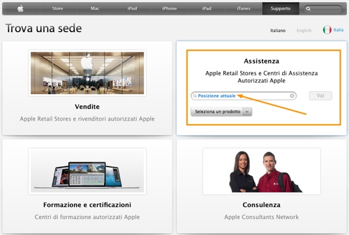

Il tuo è un Late 2009? Proprio da quel modello Apple ha cominciato a montare dischi con il sensore di temperatura all'interno e non più all'esterno (per dirla in breve). Se monti un disco qualsiasi è normale che le ventole "impazziscano". Ma se sei andato in un centro di assistenza autorizzato Apple loro possono tranquillamente ordinare il disco corretto anche da 2TB. Apple li fornisce senza problemi. Ai sui prezzi ovviamente, ecco perché hai visto quelle discrepanze nei costi dei dischi da 1TB e 2TB. Sembrerebbe che dove ti sei recato ti abbiano prima comunicato il costo di un 2TB "standard" e poi quello da 1TB con il sensore di temperatura interno. Ma se il centro di assistenza è uno autorizzato Apple non dovrebbero avere difficoltà a spiegarti tutto nei dettagli: https://locate.apple.com/it/it/
