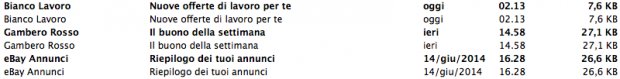

ciao a tutti, ho un problema con il programma Mail della apple (quello pre istallato all'acquisto del mac)
sono due anni che lo uso ed è sempre andato bene ma da qualche settimana mi scarica e riscarica le stesse mail in continuazione. cerco di spiegare meglio: apro il programma e clicco su "ricevi" e si scaricano le mail (sia quelle di oggi che quelle dei giorni passati) e se lascio il programma aperto ogni 5 min lui si riaggiorna e riscarica dinuovo tutte le mail.... questo in continuazione...e io non faccio più vita!
altra cosa curiosa, le mail ogni volta che vengono scaricate mantengono la data di quando sono state spedite
il problema sussiste sia con la posta di tiscali che con quella di libero, entrambe scaricate con lo stesso programma sul mac
non so se c'entra qualche cosa ma questa cosa credo abbia coinciso con il mio cambio di telefono (da gettoni a smartphone), magari è una coincidenza e non posso dire che coincida perfettamente perchè sono stata una decina di gg senza accendere il computer. però mi pare strano perchè sul cell non ho settato client di posta. al massimo ho messo l'indirizzo mail per caricare e registrare alcune app.
cosa posso fare per risolvere?
