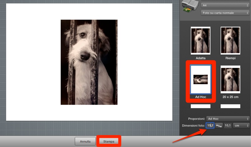

Non ho capito come stampare con iPhoto versione 9.5.1 con Mavericks.
Vorrei stampare una foto 21,5x27,64 cm. Provo l'opzione "ad hoc" ma non riesco ad inserire quei valori.Dove sbaglio?Grazie

Non si comprende dove sia il problema.
Apri la foto e scegli menu File > Stampa
Selezioni il riquadro ad hoc
Selezioni con il cursore i valori da modificare che verranno evidenziati in blu, quindi digiti la misura esatta
Premi il pulsante Stampa

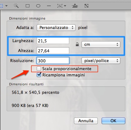

Se intendi modificare le dimensioni forzando le proporzioni tra i due lati, puoi esportare l'immagine sulla Scrivania, aprirla con Anteprima, da menu Strumenti selezionare Regola dimensione, quindi deselezionare la casella "Scala proporzionalmente" per digitare le dimensioni volute
[CENTER]Image[/CENTER]

I valori che immetto non sono quelli che vorrei.Per esempio un'immagine 20x25 come vedi non sono esatti.
http://it.tinypic.com/r/33b1u0h/8
Come vedi il 20 diventa 19,7 che non mi piace. O forse questo rientra nella norma?
