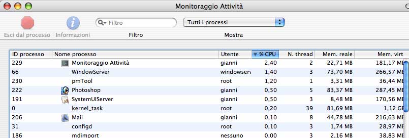

Aggiungo comunque uno screenshot di Monitoraggio attività.
Selezionando CPU e "mostra tutti i processi" noti subito se c'è qualche processo in corso che ciuccia molta cpu
Purtroppo non lo so. Ho cercato il processo root "update" sul mio Mac e in questo momento sta impegnando lo 0% della Cpu.Czar wrote:ecco, ottimo screenshot risolutivo... io stavo guardando in "i miei processi"
così invece effettivamente mi appare un processo "update" utente "root" al 70%... cos'è?
