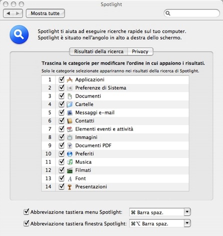

elimina l'archivio metadata di spotlight
terminale----> sudo mdutil -E /
(invio e pass)
attendi la nuova indicizzazione che parte da sola e potrebbe durare parecchio
controlla di non aver escluso nulla in pref. sistema/spot (risultati e privacy)

Segui le istruzioni di Flash (non puoi cestinare l'indice di Spotlight perché è invisibile: l'unico modo è il Terminale).
Apri la cartella Applicazioni-->Utility e lancia il Terminale.
Dopo aver digitato sudo mdutil -E / devi battere Invio.
È a questo punto che ti viene chiesta la password: tu la digiti piano per non commettere errori (mentre scrivi NON la vedi perché, per ragioni di sicurezza, non viene mostrata) e poi batti Invio.
Tutto qui!

La velocità dipende effettivamente dalla CPU, comunque controlla che non ci sia nulla escluso dall'indicizzazione.
Apri le Preferenze di sistema-->Spotlight-->Privacy e controlla che non ci sia niente (ossia non ci devono essere file o cartelle escluse dall'indicizzazione).

No non c'e' nulla di escluso dall'indicizzazione ...Ho un Mac dualcore 2,3
