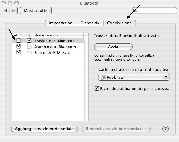

alcune cosette preliminari (pref. sistema/BT):
1) lo scambio doc. deve essere attivo (pannello condivisione)
2) il dispositivo, quando lo selezioni, deve essere: abbinato, configurato, collegato e porta seriale si (pannello dispositivi)
quindi: rimuovi il dispositivo (pannello dispositivi) e impostalo nuovamente,
aggiorna il firmware BT all'ultima versione, se è il caso, http://www.versiontracker.com/dyn/moreinfo/macosx/21221
