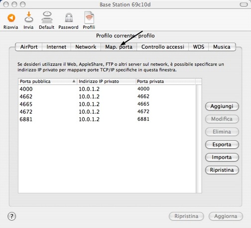

configura l'airport in mappatura porte in questo modo:
le porte relative ad amule sono la: 4662, 4665 e 4672
(se non le hai cambiate in amule)
l'ip privato è l'ip del mac su cui intendi utilizzare amule (l'ip assegnato dalla base airport al mac)

questo se la base è collegata con un modem.... perchè se è un router devi fare ANCHE il port forwarding dal router alla base
sposto in sez. p2p...
è utility amministrazione airport (pannello map. porte/tasto aggiungi)capa wrote:graie per la risposta ma non ho ben capito cosa devo fare impostare la finistra come riportato nella tua immagine?
