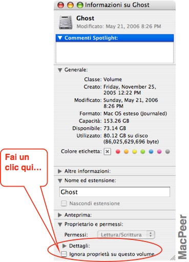

Hartz
Posts: 8816
Post by Hartz »
Vai nel Finder e fai un clic sull'HD esterno; poi premi Mela I per ottenere informazioni.
Adesso metti un segno di spunta (cioè fai clic) sulla scritta che vedi qui sotto…
Alvinsuxstar
Posts: 267
Joined: Tue Jan 10, 2006 6:29 am
Post by Alvinsuxstar »
provato sia con che senza il segno di spunta.. e non cambia niente
