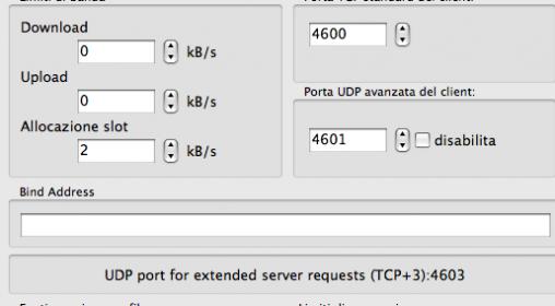

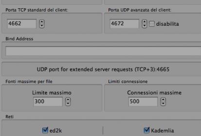

La cosa strana e' che il Mac quello con ip 10.0.1.2 e' quello che funziona correttamente. Il numero di porta 6881 l'ho trovato sul forum di Adunanza. Se non ti sembra corretto potresti indicarmi il numero esatto da inserire (e' forse il 4665?)? Ti allego le immagini delle configurazioni nelle preferenze di Amule dei due Mac e naturalmente un grande grazie per l'aiuto.

certo è 4665, la 6881 è notoriamente una porta usata da altre applicazioni che non sono amule. i valori di upload e allocazione slot sono sbagliati. leggi i due tutorial su amule.
la mappatura verso l'IP 10.0.1.4 è corretta. verifica che l'IP assegnato al computer sia effettivamente quello e il firewall di sistema sia disattivo.
