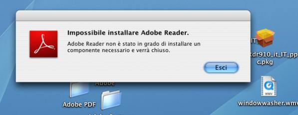

Seconda prova fatta è stata installare l'acrobat reader scaricato da internet ma nell'installazione mi ha dato l'errore allegato
- errore.jpg (18.85 KiB) Viewed 652 times
