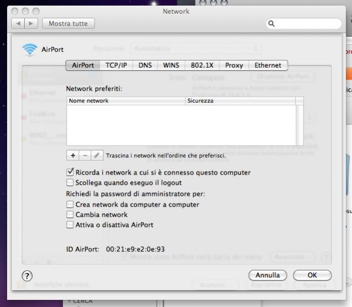

"Preferenze di sistema > network > avanzate, ed elimini il network dal mac. Poi, cliccando sull'icona airport nella barra del menu, riassoci il mac al network esistente."
Truzzo questi sono i comandi che mi hai indicato: in allegato trovi l'istantanea nel menù avanzate. Mi puoi indicare quale è il comando per eliminare il network?
- schermo 3.jpg (43.43 KiB) Viewed 485 times
Lì non c'è nessun network. Riassocia la time capsule al mac.
Il fatto che la cartella sia condivisa, è normale. Avevi un problema con il finder e lo hai risolto. Se a volte non vedi il contenuto della time capsule, il problema sta nella time capsule stessa. Ripristinala. Apri l'aiuto di utility airpot per leggere come fare.
