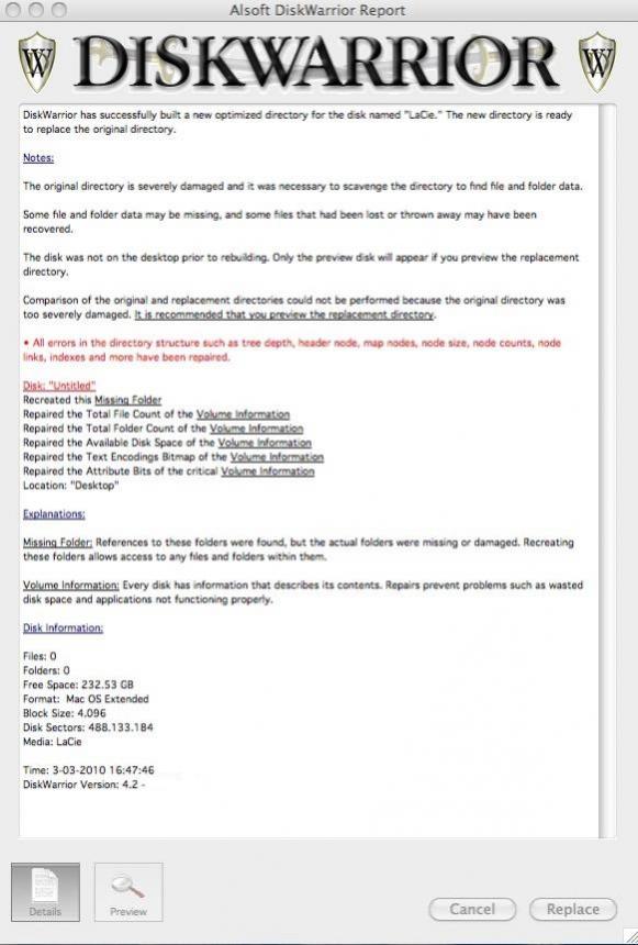

Allora la situazione è questa. Dopo aver lanciato Diskwarrior da HD, dopo alcuni secondi, mi compaiono le seguenti finestre.
Non sono andato a vanti perché mi aspettavo sull'icona dell'HD che compare sulla scrivania di vedere i files, ma forse sbaglio. Che ne dite devo andare avanti? Devo cliccare su Replace?

Per vedere i file devi cliccare su Preview, non su Details. Lo avrai già inteso, ma ti si sta dicendo che, a causa dei seri problemi della directory del disco, non è garantito che tutti i files siano stati recuperati.
Cliccando su Preview vedi cosa c'è e cosa no. Il fatto che ti dica che tutto lo spazio del disco è libero non è certo un buon segno. Se i file ci sono, vai con Replace. Se nella preview vedi che molte cose mancano (o peggio...), io cliccherei Cancel e proverei con Data Rescue. Così facendo non modifichi nulla e non pregiudichi un nuovo tentativo con DW, nel caso anche Data Rescue non desse i risultati sperati.
Che la directory di un disco sia così mal messa non è frequente, ma questa non è una consolazione.

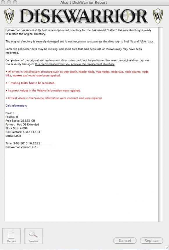

Cliccando su Preview mi compare licona sulla scrivania se apro l'icona non trovo niente... mi viene da pensare che quindi non abbia recuperato niente.
Non mi è pero' chiaro il messaggio che vedi nella 3° Immagine allegata.

Macxever wrote:Cliccando su Preview mi compare licona sulla scrivania se apro l'icona non trovo niente... mi viene da pensare che quindi non abbia recuperato niente.
Temo sia esatto.

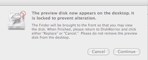

Il 3º messaggio ti dice che, quando hai finito di esaminare la Preview, devi tornare dal Finder alla finestra principale di DW, dove cliccare Cancel o Replace, senza rimuovere il disco della preview dalla scrivania.
Come già detto, cliccherei su Cancel e proverei con Data Rescue (per il quale però devi avere un altro disco esterno disponibile su cui salvare i dati o anche il disco interno del Mac, se hai spazio disponibile a sufficienza). Mi spiace :(
