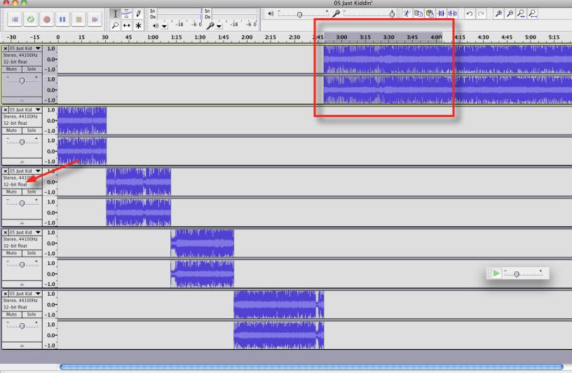

wappapa wrote:Potresti spiegarmi passo per passo come riuscire a fare tutti i file per poi metterli in toast?
Importi il file in Audaciy (nella figura la versione 1.3.11), selezioni la porzione che ti interessa e dai il comando Menu Modifica>Dividi e crea nuovo; si crea una nuova traccia contenente la porzione selezionata.
Procedi sino a creare tutte le porzioni che ti interessano.
Poi le esporti individualmente (clicca sul punto indicato dalla freccia per selezionare la traccia, poi dai il comando Menu File>Esporta selezione).
Importa nel programma per masterizzare e metti a zero la pausa tra le tracce.
