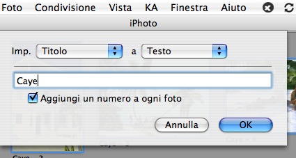

Premessa: iPhoto è un programma molto usato dagli utenti OSX ma che contiene diverse potenzialità ancora sconosciute ai più...
Ho letto alcuni post indicanti problemi con la gestione di titoli e nomi delle foto.
Un trucchetto semplicissimo per rinominare quegli orribili titoli IMG_xxx ecc. ecc. (ogni camera usa il suo standard) utilizza la procedura seguente.
1) Selezionate le foto in questione dalla vosta libreria (selezione multipla possibile con tasto Mela)
2) Click pulsante destro (oppure click + control col mouse monotasto). Vi comparirà un elenco di possibili funzioni.
3) Selezionate "modifica multipla" e poi "titolo" e "testo" dai menù a tendina.
4) spuntate anche "aggiungi un numero ad ogni foto" e confermate lo OK.

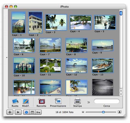

Le vostre foto, magicamente riceveranno un bel titolo nuovo con il testo che avevate scelto e una numerazione progressiva.
E' possibile con la stessa tecnica modificare commenti e date ad interi batch di foto.
Naturalmente, le foto modificate si potranno esportare conservando tali modifiche come già spiegato in altra sezione del forum.
Sorprendentemente semplice vero?

Ciao compaesano e se uno ha un mouse mighty come fa?non ci sono altre scorciatoie.Gran Maestro wrote:Premessa: iPhoto è un programma molto usato dagli utenti OSX ma che contiene diverse potenzialità ancora sconosciute ai più...
