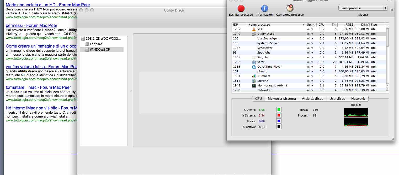

Ho un iMac nuova versione, ho effettuato l'aggiornamento a Leopard (129 eurozzi ben spesi).
Il problema sta in Utility Disco, non si apre del tutto, resta come freezed a metà senza rispondere ad alcun comando. La stranezza è che in Monitoraggio Attività il processo di Utility Disco non risulta affatto congelato
Vi allego una snap per rendervi conto meglio di quel che succede.
Vi segnalo un altro strano comportamento del mio iMac perchè CREDO sia collegato al problema Utility Disco, in pratica ad ogni riavvio del sistema operativo, monta un CD VUOTO automaticamente, MA NESSUN CD E' INSERITO NELLO SLOT!
Aiutatemi voi per favore, io non riesco a trovare alcuna soluzione al problema
GRAZIE!
- utility disco non funziona.jpg (94.8 KiB) Viewed 426 times
Ciao e grazie per la velocità nel darmi un aiuto!flashcream wrote:come hai aggiornato a leopard? (erano 3 le modalità). hai aggiornato a 10.5.2 e come? la frase finale del tuo post è incompleta, purtroppo non si capisce di cosa parli.
intanto elimina le preferenze dell'applicazione: com.apple.diskutility.plist in libreria utente/preferences e riprova.
Ho aggiornato a Leopard lasciando tutto intatto, cioè non ho reinizializzato il sistema per adesso, ho troppi files da salvare e non posso permettermi una formattazione per mancanza di tempo. Si, la ver. 10.5.2 , lo tengo sempre aggiornatissimo.
4Gb di Ram....
Ho appena provato il tuo consiglio di eliminare il file delle preferenze del programma, ho riavviato Utility Disco ma nulla da fare, si ripresenta lo stesso problema.

devi fare due cose.... senza timori, anche perchè non perdi i documenti o le tue applicazioni.
1) archivia/installa.
2) installare il combo 10.5.2 che scarichi dal sito apple/sez.suppoto/downloads.
leggi con attenzione: http://www.tuttologia.com/basic/mac-arc ... talla.html e http://www.tuttologia.com/basic/installare-Leopard.html
dimenticavo.... prima di procedere avvia da dvd e ripara disco e permessi: http://www.tuttologia.com/basic/ripara-disco-DVD.html
ci sono molti modi per fare le varie riparazioni, questo è il più semplice. vediamo se basta, ma..... davvero mi pare il caso di sistemare il sistema come detto sopra, aldilà dei piccoli e risolvibili problemini dell'utente.
