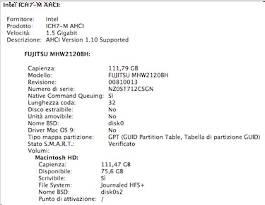

Salve a tutti, ho recentemente acquistato un MBPro usato....
Vorrei, seguendo il tutorial di Truzzo, sostituire l'HD con uno più capiente.
Preciso che mi è stato spedito "nudo e crudo" cioè nient'altro che il portatile ma, grazie a MacPeer, sono risalito all'identità della "macchina" che allego... :fischio
La mia domanda è questa, posso utillizzare un HD da 7200 rpm?
Visto che utilizzerò il suddetto per montaggi video con FCP vorrei sapere, se qualcuno ha potuto testarlo, se effettivamente si ha un incremento delle prestazioni passando da un disco a 5400 rpm ad uno che gira a 7200 o non ne vale la pena...
Grazie! :)

guarda, da quanto so io potrebbe anche valerne la pena nel caso in cui l'HD da montare non sia eccessivamente capiente...nel senso che un 200Gb da 7200 potrebbe andare bene e elevare effettivamente le prestazioni, al contrario uno da 250Gb potrebbe rallentarti non poco il lavoro...ma lascio la parola a chi è piùmeglio di me :)
certo, puoi utilizzarlo e il vantaggio nelle prestazioni è effettivo in ambito elaborazione video.

A costo di sembrare ridondante, confermo. Io stesso ho montato un 7200 e l'aumento di prestazioni è stato evidente. E', altresì, vero, che il miglioramento delle stesse è inversamente proporzionale alle dimensioni del disco.

I Seagate vanno benissimo. Io ho montato il Momentus da 160.
