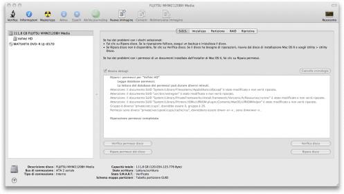

ho un problema: il mio Mac portatile (ho un MacBook Pro versione 2007 da 15', 2,33 GHz e 2 Gb di Ram) è sempre andato benissimo, e anche dopo il passaggio a Leopard è stato sempre il miglior portatile che abbia mai usato. ma ultimamente ha rallentato, ci mette più tempo ad accendersi e a volte gestisce lentamente alcune operazioni. ho provato ad eliminare tutti i programmi al login da Preferenze, o aumentato lo spazio libero su disco (20 Gb liberi su 111 Gb totali) ma nessun risultato. Anzi, da quando ho tolto i programmi al Login mi sembra di aver peggiorato...che fare?

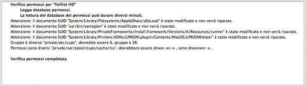

Ho provato a riparare i permessi, ma vengono fuori alcune indicazioni che non capisco (vedete immagine allegata). ci sono dei problemi? cosa mi consigliate di fare?? ho cercato tra i post e discussioni ma non trovato una risposta

- screen-capture.jpg (18.13 KiB) Viewed 337 times

Ti segnalo questa discussione di pochi giorni fa.
http://www.tuttologia.com/macp2p/showthread.php?t=36136
http://www.tuttologia.com/macp2p/showthread.php?t=35038
Ecco il documento di cui si parla:
http://support.apple.com/kb/TS1448
Oltre ai SUID puoi ignorare anche i due seguenti.
http://www.tuttologia.com/macp2p/showthread.php?t=32630
