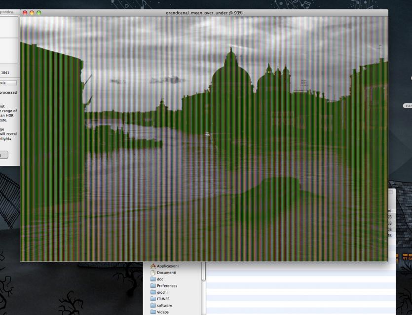

Ciao a tutti, scusate innanzitutto per il titolo, non conoscendo il problema, ho scritto genericamente. Credo da quando ho installato Snow Leopard, ho il problema che si nota nella photo allegata. Mi succede, come in allegato con Photomatix, con Iphoto quando vado in modifica immagini. Per ora lo ho notato in questi programmi, ma comunque c'è evidentemente qualcosa che non va bene. Forse il mio Imac non supporta qulcosa di Snow Leopard? Dai requisiti non mi sembrava. Potete darmi una mano?

..ho notato che in Iphoto c'è questo problema in anteprima modifica, nel momento in cui confermo le modifiche, tutto è ok, cioè l' immagine risulta modificata correttamente.

Allora, ho fatto l' AHT sia standard che totale, anche con altro utente. Non ci sono errori.
Ho provato a fare la stessa operazione con Photomatics e Iphoto ma con altro utente "pulito" e mi da lo stesso problema.
Cosa è successo a l mio Imac?

Anche se l'AHT ha dato esito negativo, non significa che non ci un problema. Mi sembra curioso che si verifichi solo con l'uso di software. (cos' almeno mi pare di capire dalla foto in cui la scrivania appare normale)
La versione di Photomatix è aggiornata?

Scusate ragazzi, ho fatto una cosa un po brutta, ho risolto il problema ripristinando alla data del giorno prima dell' installazione di Snowleopard con Time Machine, lo so che è un po da vigliacchi, ma non avevo voglia e tempo per impazzire a risolvere il problema. Ho effettivamente risolto. Se però volete lasciare aperto il topic perchè possa essere utile a qualcun' altro a cui si presenterà lo stesso problema, posso dare una mano a fare capire, finche posso.
Prima di ripristinare effettivamente Photomatics era aggiornato alla penultima versione e non ho pensato a fare l' aggiornamento, però Iphoto era aggiornatissimo, ora funzionano entrambi. Si, il problema appare solo in presenza di software, principalmente credo riguardanti la grafica, però avevo provato ad aprire anche un' immagine con Photoshop CS4 e ad inserire qualche effetto ma sembrava non dare problemi.
Sicuramente una cosa mi sembra abbastanza chiara: Snowleopard c' entra qualcosa con tutto ciò.

Bisogna vedere se Photomatics era fra i programmi considerati non compatibili con Snow Leopard. Controlla, il giorno che ne esce un aggiornamento compatibile, potrai riprovare a installare SL.
