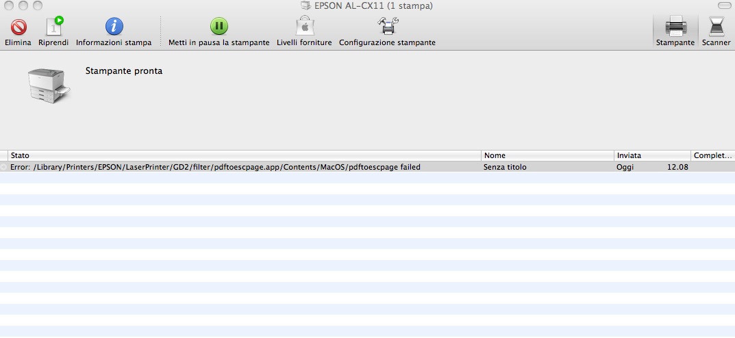

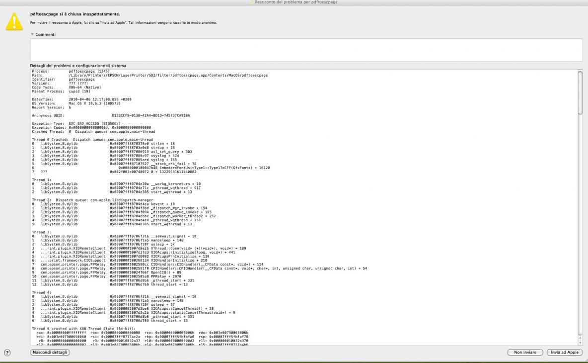

Ciao a tutti, come da titolo,dopo varie ricerche sul forum non sono riuscito a trovare la risposta al mio problema:
ho un documento in PDF di 2 pagine, e riesco a stamparne solo 1 (a volte) ma la seconda mi da sempre lo stesso errore che riporto in allegato, ho collegato la stampante e ha fatto in automatico la ricerca dei driver, ed ha sempre funzionato fino a 2 settimane fa. ho creato un'altro utente ma il risultato è lo stesso. come posso risolvere? non mi ricordo se il problema è sopravvenuto con la versione 10.6.3. di SL.
nel portatile non ho installato i driver da cd, ma ha fatto tutto lui da solo aggiornando.
http://yfrog.com/7dscreencapturej

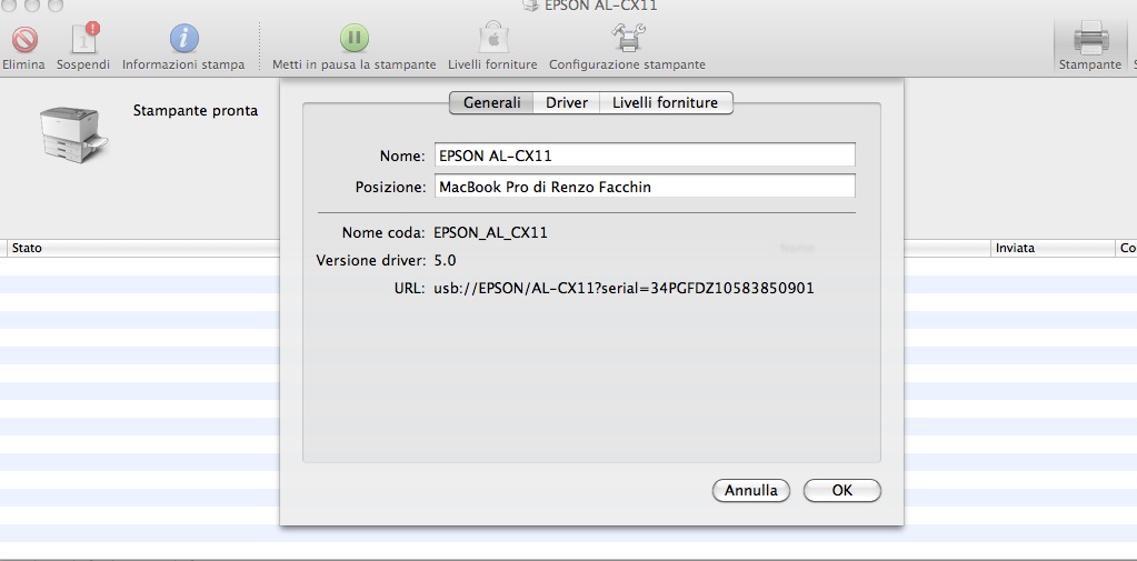

Da una breve ricerca in rete non si direbbe che 10.6.3 abbia creato problemi con le stampanti. Il problema specifico che descrivi è invece molto comune in post recenti e meno recenti (ho messo in Google pdftoescpage)
Le soluzioni, quando sono state trovate, sono le solite: disinstallazione e reinstallazione con eventuale aggiornamento dei driver. Dalle screenshot vedo che stai usando l'ultima versione disponibile del driver per la tua stampante (5.0), o almeno elencato come tale da Apple:
http://support.apple.com/kb/DL900
http://support.apple.com/kb/HT3669#epson
