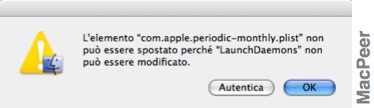

Ora il file modificato va rimesso al suo posto; quando lo si trascina
sopra la cartella LaunchDaemons, il Sistema avvisa che la cartella non
può essere modificata:
Basta premere il pulsante Autentica: compare una finestrella in cui va
digitata la password di amministratore.

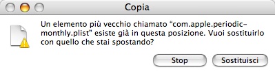

A questo punto un altro messaggio avvisa che un elemento con lo stesso
nome esiste già: basta premere il pulsante Sostituisci.
